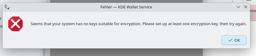

Ich wollte ein Verzeichnis auf einer NAS öffnen und es ggeht immer Kwallet auf.
Leider konnte ich es nicht nutzen weil immer eine Fehlermeldung kam mit der ich nichts anfangen konnte.
Wenn ich es richtig verstanden habe dann fehlt etwas an einer GPG Verschlüsselung. Leider weiß ich nicht was es ist.
Es würde mir auch reichen wenn das Passwort ohne Kwallet gespeichert würde.
Aber es geht immer wieder auf und hindert mich so die NAS zu nutzen.
Was fehlt und könnte ich es auch einfach deinstallieren?

Kwallet ist nicht eingerichtet - es “möchte” eingerichtet werden.
Was auch immer das mit dem Zugriff auf den auf dem NAS vorhandenen Ordner zu tun hat weiß ich nicht.
Aber:
richte die Kwallet doch einfach ein.
Kann m.M.n. nicht schaden - auch wenn Du sie nicht nutzt.

… warum auch immer der Text in englisch ist, die sonstigen Dialoge aber auf deutsch …
das weiß ich ebensowenig

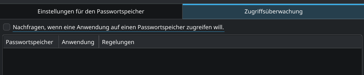

Irgendwie hast du mit dem Teil mal rumgespielt.
So sieht die original aus (nie benutzt)
wie du siehst ist kdewallet die Standard Einstellung

Nun habe ich es als Blowfish eingerichtet da ich nicht wußte was die GPG-Vqariante von mir wollte, wahrscheinlich irgendeinen Schlüßel - den ich nicht habe.
Nun scheint es jedenfalls zu laufen
