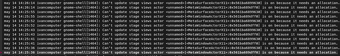

Eso fue lo mas relevante que vi, use el toolbox de manjaro ya que con el comando como que no se actualizaba en tiempo real

Por otro lado, la verdad es que esos errores no me parece que estén relacionados, pero no estoy seguro. En el repo de Gnome hay un bug abierto sobre el tema desde hace tiempo
Lo raro es que aveces sucede y otras veces no, incluso, aveces ocurre de forma seguida, el error que pase arriba dudo que este relacionado ya que note que aparece cuando modifico el tama;o de alguna ventana y no cuando se congela el escritorio, he logrado aislar un poco el problema ya que solo se congela el escritorio y la barra de tareas, si presiono la tecla Win, el sistema responde correctamente
