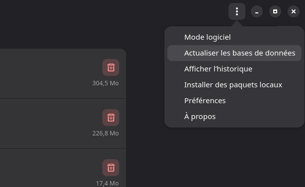

Bonjour,
Mon gestionnaire de paquets Pamac ne me propose plus le répertoire d’AUR dans les tierces parties, mais seulement ceux de Flatpack et Snap.
Du coup, il ne voit même plus les logiciels ou pilotes que j’avais installés auparavant, ne me permettant plus de les mettre à jour ou de les désinstaller en mode graphique, ni bien sûr d’en installer de nouveaux…

Bah dans les options, j’ai Flatpack et Snap… et pis c’est tout…
@Denis_Pom
J’ai tout pareil que toi dans le fichier de config, mais AUR est invisible à la fois dans l’interface de Pamac et dans ses options.

Essaye d’actualiser la base dans Pamac en haut à droite de la fenêtre:
Ou directement par le terminal ça peut aussi donner des infos
pamac update --force-refresh --aur
pamac search opera
